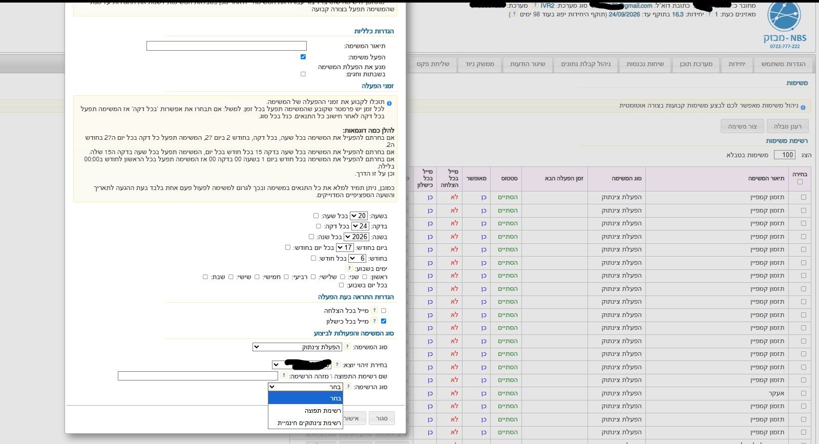

      על פניו מדובר בחברת בת של ימות המשיח עם ממשק ניהול זהה אך היום כשניסיתי לעשות קמפיין צינתוקים האופציה הזו כלל לא הופיעה לי בלשונית "שיגור הודעות" וגם דרך "משימות" זה לא הולך.
      מצרף צילום מסך.

        לא היה להם אף פעם

          אבל יש פיתרון, עושים את זה ב'משימות'

            או דרך API בדפדפן

                @זעליג ניסיתי דרך משימות וזה משיב לי שגיאה.
                דרך API אינני יודע איך עושים ואשמח שיחכימו אותי.

                        במשימות לא ניתן לעשות. מציג סטטוס נכשל בכל פעם.
                        יש לי מספיק יחידות.
                        לגבי הרעיון של sh0548534047 ניסיתי וזה מה שזה מציג לי
                        מה זה אומר?

                              שטויות. אין את האפשרות בכלל במבזק להוסיף את הלשונית.
                              הגביה היא על הגדרת קמפיין רגיל כצינתוקים בהנחה (עשירית יחידה) גובים בדיוק כמו שימות המשיח גובים - שירות. אף אחד לא עובד בחינם עבור הוד מעלתו 🙂
                              ולגבי השגיאות שיש פה למעלה, כתוב מפורש שאין טלפונים ברשימה ולא קשור ליחידות בכלל (חינמי או לא?). יש באג שלפעמים המספר הראשון כשהוא בודד ברשימה לא נקלט, תנסה להירשם שוב או להוסיף עוד מספרים.
