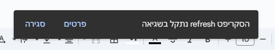

          שלום . @מיכאלוש תודה על הסקריפט
          יש לי בעיה זה עושה לי שגיאה כזאת
          מה עושים?
            מה @מבצע
            @מבצע
            זה קשור לנטפרי
            תשלח להם הקלטת תעבורה של נטפרי,
              פלמנמוני @מיכאלוש
                פלמנמוני
                נערך לאחרונה על ידי פלמנמוני

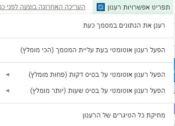

                    @מיכאלוש האם קרה משהו לסקריפט למה זה לא עובד?
                    נ מ 2 תגובות תגובה אחרונה תגובה ציטוט 0
                      נר יצחק @יעקב95139
                      @יעקב95139 דבר ראשון למה להקפיץ
                      דבר שני שינית את המס' מערכת וסיסמה לטוקן?
                        מה @יעקב95139
                        @יעקב95139 כתב במודל הורדת נתונים מקובץ ymgr לגוגל שיטס:
                        @מיכאלוש
                        אכן נתקלתי בימים האחרונים באיטיות נוראה של טעינת הקובץ.
                        באם יש לזה פיתרון נשמח לשמוע...

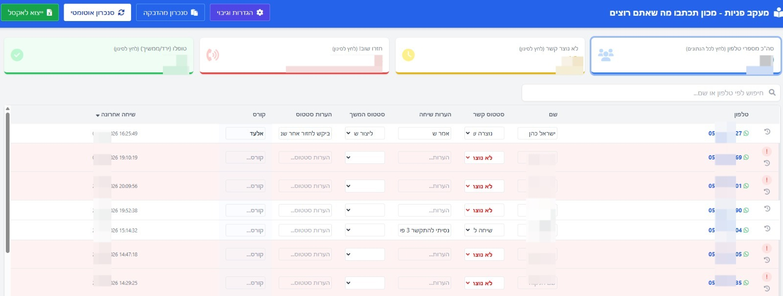

                          יוניבני
                          לא יודע האם זה המקום או לכתוב פוסט חדש...
                          נתקלתי בלקוח שרצה לחזור לכל אדם שפנה למערכת, ולא משנה לאיזה שלוחה הוא נכנס.
                          ביקשתי מגיימני שיכין לי מערכת CRM קטנה..
                          מוזמנים גם אתם להנות!
                          אגב, המערכת מורידה אוטומטי את הקובץ ymgr של השיחות נכנסות ומעדכנת לפי הנתונים הקיימים.
                          כמובן, תוכלו לעלות את אותו לAI ולעשות שינוי שיתאים גם לכם.
                          תהנו!

                                יוניבני @אA
                                @אA כתב במודל הורדת נתונים מקובץ ymgr לגוגל שיטס:
                                @יוניבני
                                א"א להעלות קבצי HTML.
                                אז או שתעלה את הקוד של התוכנה או מהדרייב.
                                זו ניראת תוכנה ממש מושקעת!!!
                                ממש יפה שאתה משתף!!!
                                אני מצרף את הקוד,
                                להעתיק אותו לפנקס רשומות, ולשמור את הקובץ עם סיומות HTML
                                בהצלחה
                                שימו לב, הנתונים נשמרים במחשב שלכם בלבד, אם תעתיקו את הקובץ למחשב אחר, או דפדפן אחר במחשב הנתונים לא יעברו, לכן יש אפשרות לייצא ולייבא את הנתונים

                                  אA @יוניבני
                                  נערך לאחרונה על ידי אA
                                  @יוניבני
                                  ממש יפה הממשק!
                                  • B מנותק
                                    BEN ZION @יוניבני
                                    @יוניבני יפה מאד יישר כח על השיתוף ממש מושקע
                                      אA
                                      זה יכול להתאים למודול תור, בעיקר כשיביאו את מפתח הAPI לניהול התור החינמי.
