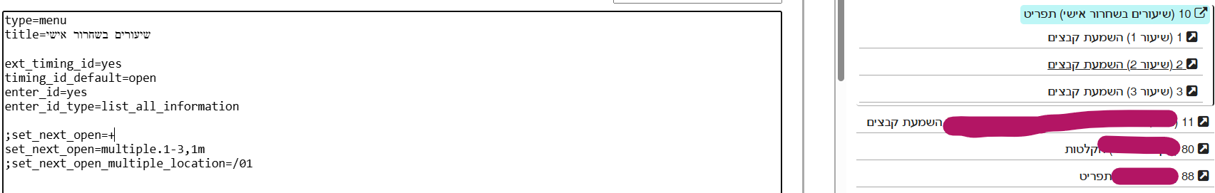

    • פתיחת שלוחות בהדרגה, לפי זמנים ולפי זיהוי אישי
      מישהו התנסה בזה פעם?
      למה השלוחה לא מופעלת לי?
      זה הקוד שיש לי בשלוחה הראשית, ותחתיה יש לי את השלוחות הרלוונטיות (מצרפת תמונה)
      ext_timing_id=yes
      timing_id_default=open
      enter_id=yes
      enter_id_type=list_all_information
      ;set_next_open=+
      set_next_open=multiple.1-3,1m
      ;set_next_open_multiple_location=/01
      מה יכולה להיות הבעיה?
      אשמח להבין.
