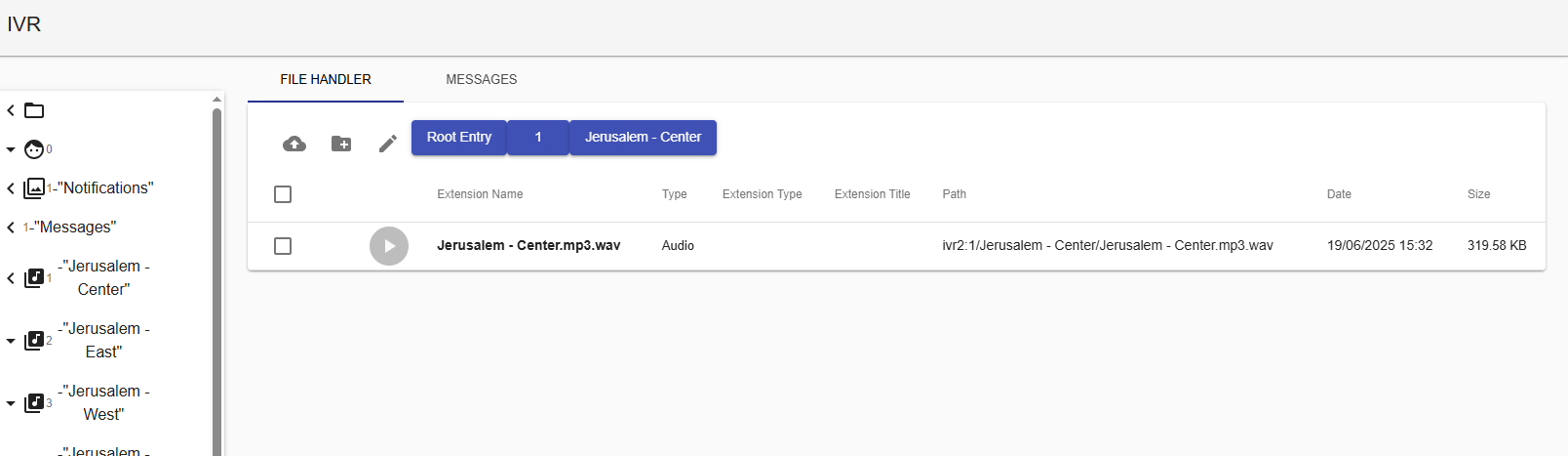

      בעצם הבנתי עכשיו שחלק מהסיבה להמתנה הארוכה היא שיש לי 'digits=2', כך שאם מישהו מזין ספרה אחת לוקח זמן להבין שהוא לא מזין עוד ספרות.
      עם זאת, לגבי 'api_wait_answer_music_on_hold_different=שם המוזיקה בהמתנה שלם', קבעתי את זה עם קובץ בספרייה, אבל ההודעה לא מתנגנת - כל מה שאני שומע זה הודעת מערכת "תן מענה לשירות ה-API".
      זהו קובץ ה-.ini והספרייה:
