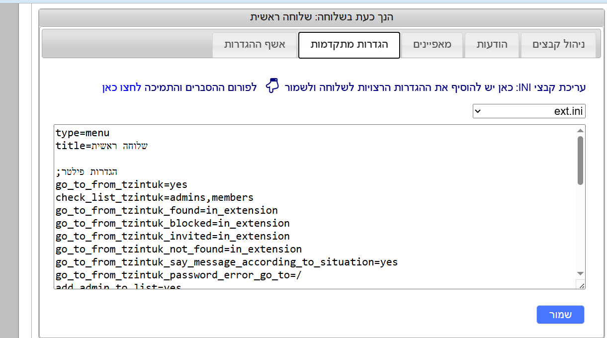

    • RE: קול ימות המשיח
      @יום-שמח כתב בקול ימות המשיח:
      @יהודה-צ-כ
      אבל לא מצאתי איפה עושים מה שרשמת
      בלשונית "הגדרות מתקדמות" שתחת השלוחה הרצויה.
