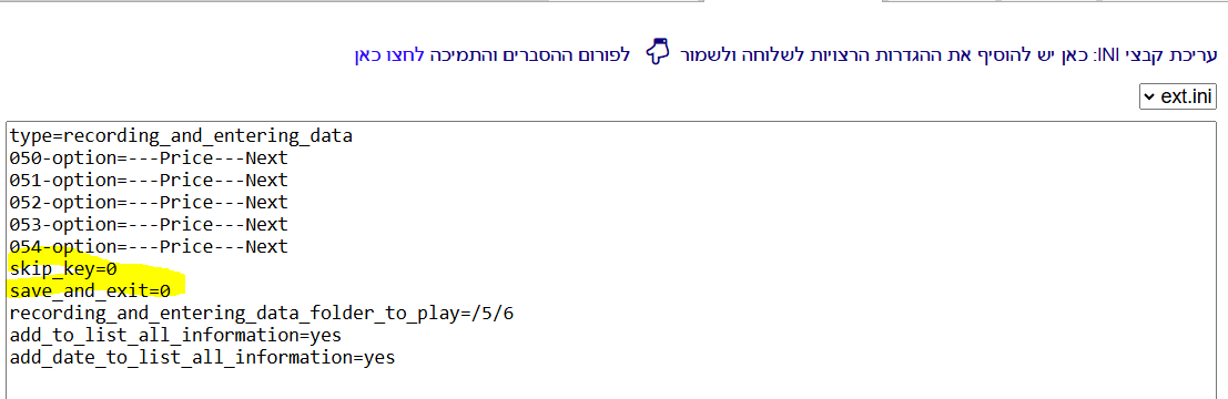

                        אופיר @IV
                        @IV
                        052-option=9-9------Next
                        מצורף קישור להגדרות
