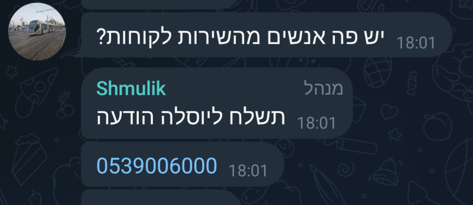

                          ivrפון @yankl נערך לאחרונה על ידי ivrפון
                          @yankl כתב בFTP הפסיק לעבוד, דחוף!:
                          למי עוד ניתן לפנות?
                          זה מהקבוצת טלגרם של ימות המשיח.
                          זה היה בנושא פתיחת קו חירום לפעילות בשבת.
