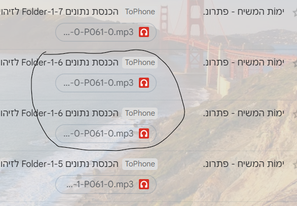

      רציתי לשאול אני הגדרתי בקבלת נתונים לקבל מייל בכל קבלת נתון
      מה שקורה שרוב הפעמים אני מקבל שתי מיילים על אותו קבלת נתון
      וחוץ מזה אני מקבל את הנתונים בצורה מוזרה - (מצורף תיעוד) תוכן המייל למעלה - וקובץ הקלטת הנתונים ממש למטה צריך לגלול בכדי להגיע לזה
      למה זה?
      אני כן שמתי לב שמי שרשום ברשימת EnterID אז אני מקבל מייל אחד ואם הוא לא רשום ב EnterID אז אני מקבל שתי מיילים איך עושים שאני יקבל גם רק מייל אחד.
      אבל בכל מקרה גם אם הוא רשום אני מקבל את המייל כמו שמצורף כאן - הקובץ ממש רחוק מתוכן המייל
      לחץ כאן בשביל לראות תיעוד מהמייל
      ובנוסף כאן אפשר לראות שאני מקבל את אותו מייל פעמיים - הכנסת נתונים - 6

          @yosafizak
          דבר ראשון תודה רבה על העזרה!
          כן אבל למה מי שרשום בEnterID הוא לא שולח כפול?
          וחוץ מזה מה זה הרווח הזה במייל כמו שרואים בסרטון?

                              הנה אתה כאן יכול לראות מה שתי ההגדרות האלה
                              משהו נפרד אני מקבל שתי מיילים אותו דבר

                                      אמרו לי בתמיכה
                                      שפשוט בשמות של המוצרים היה אחד השמות - תפו"א ,וזה גרם לבעיות הסימן הזה " מחקתי את זה ואני באמת מקבל רק מייל אחד
                                      אבל עדיין המייל הזה ארוך אפשר לראות כאן גם שזה ארוך וגם את סימן ה " בתפו"א.
                                      אם יהיה למישהו משהו לעזור למה אני מקבל מייל כזה ארוך וריק
                                      אני ישמח לתשובה תודה רבה מראש.
