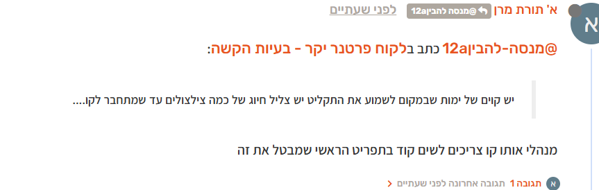

                        א' תורת מרן @מנסה להבין12a
                        @מנסה-להבין12a כתב בלקוח פרטנר יקר - בעיות הקשה:
                        יש קוים של ימות שבמקום לשמוע את התקליט יש צליל חיוג של כמה צילצולים עד שמתחבר לקו....

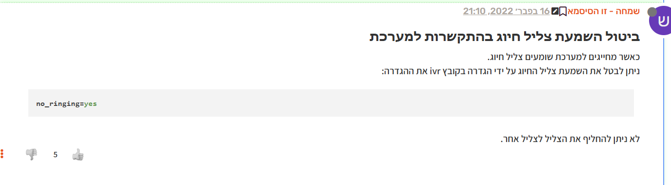

                        מנהלי אותו קו צריכים לשים קוד בתפריט הראשי שמבטל את זה
                          א' תורת מרן @א' תורת מרן
                          וזה לא קשור לשרת
