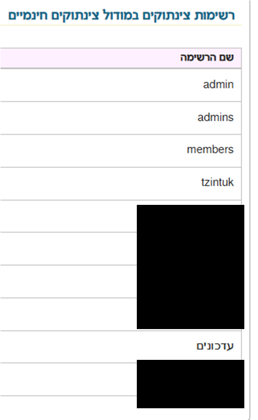

              שיבקשו שלשתם @BEN ZION
              @BEN-ZION כתב בשלוחה להרשמה שקטה מרשימת צינתוקים:
              יותר הגיוני שיש לך טעות בשם של הרשימה ניסית אם רשימה אחרת?
              ניסיתי בשתי רשימות ולא עובד לי

                BEN ZION @שיבקשו שלשתם
                @שיבקשו-שלשתם
                type=tzintuk
                title=הסרה מצינתוקים
                list_tzintuk=members
                tzintuk_type=removing_to_list
                הגדרתי ככה וזה עבד ניסיתי גם אם רשימה שהשם שלה זה ספרות ועבד אולי אם עברית יש בעיה
                    @שיבקשו-שלשתם מוזר מאוד תנסה להעתיק את השם של הרשימה מהשלוחה שיוצרת אותה אולי יש איזה רווח שאתה לא רואה
