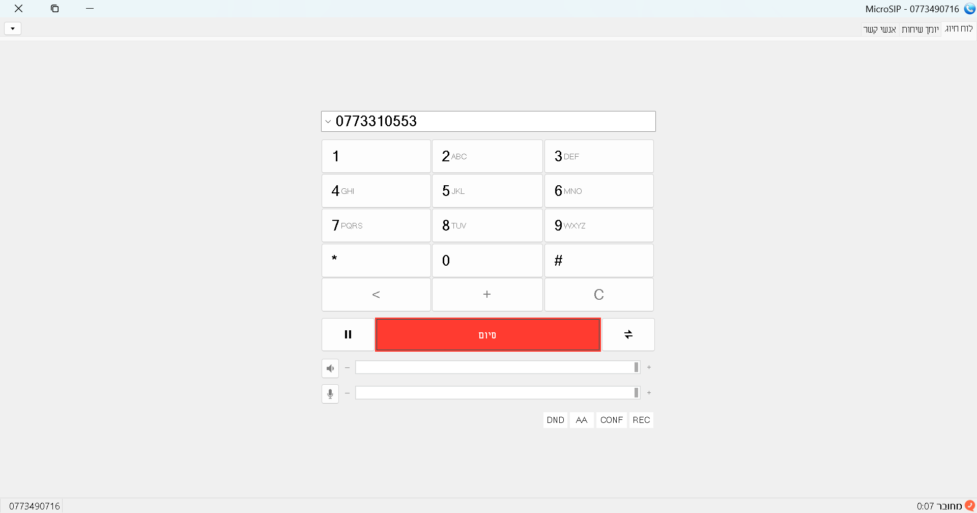

              מה זה לוחץ להראות לך צילום של התוכנה?
                לימוד בתורת מרן @isi
                @isi
                מראה כך אבל בפועל יש שקט

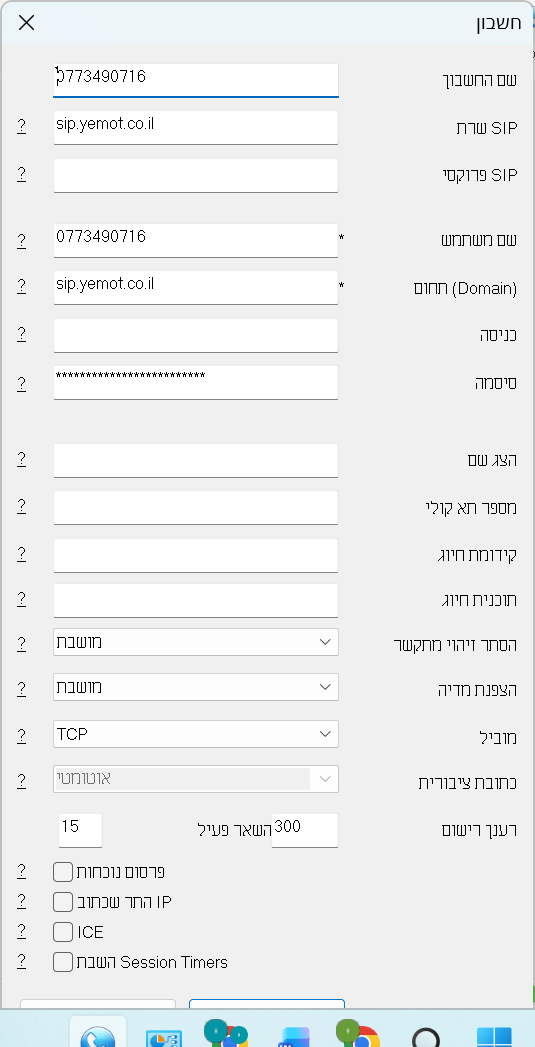

                        @לימוד-בתורת-מרן כתב במודול sip - הגדרות לחיוג למחשב💻:
                        @isi
                        וצילום של ההגדרות
                        וצילום של מרכזיה עיסקית
                        וצילום של השלוחה
                        1. תמחק את השורה של מוזיקה בהמתנה. אין שם שום מוזיקה והשורה הזו היא שגיאה. נסה ותאמר אחר כך.
                        2. בהגדרות התוכנה יש דברים שאצלך מוגדרים אחרת מהצילום מסך אצלי. נסה לעשות כמו אצלי. למשל 'מוביל', אצלך זה TCP ואצלי UDP
                        3. במחשב אצלך דברים אחרים אתה שומע תקין?
                        4. תוסיף בהגדרות בשלוחה הגדרה מה יקרה אחרי הסיפ.

                            לימוד בתורת מרן @פלוס
                            @isi
                            כתוב לי מקוון
                            ובשיחה מחובר ואחרי 3 שניות זה מתנתק
                            מצורף צילום הגדרות

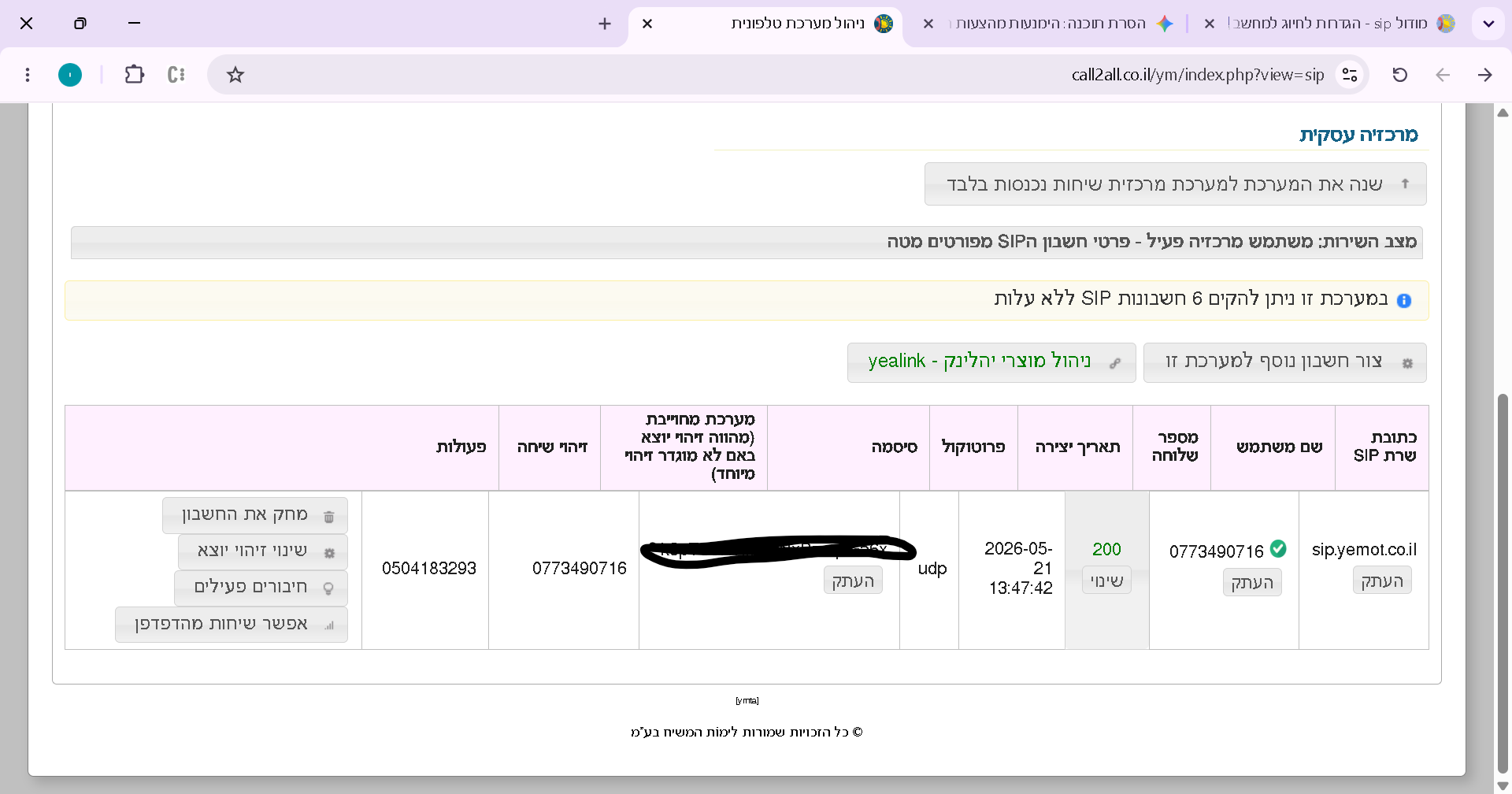

                              isi @לימוד בתורת מרן
                              נערך לאחרונה על ידי isi
                              @לימוד-בתורת-מרן כאן נראה כעת מוגדר תקין. מה מוגדר בשלוחה?
                              מה שצירפת למעלה לא טוב. סידרת את זה?

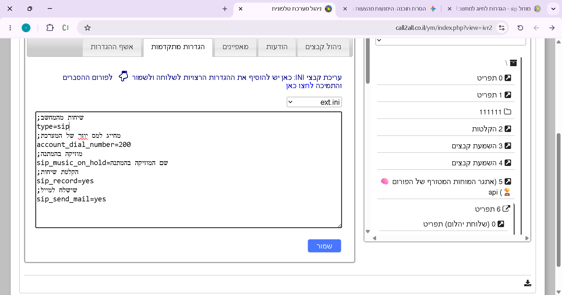

                                @isi
                                עזוב בשלוחה קודם להוציא שלוחות מהתוכנה
                                ובשלוחה
                                ;שיחות סיפ
                                type=sip
                                ;מחייג למס יוזר של המערכת
                                account_dial_number=200
                                ;הקלטת שיחות
                                sip_record=yes
                                ;שישלח למייל
                                sip_send_mail=yes
                                ואומר לי בשלוחה כמו @פלוס
                                משתמש האי אקס אינו קיים ....
                                ושמוציא שעחה מהתוכנה כותב מחובר 3 שנעות ומתנתק

                                  תראה למעלה באשכול איך כתבתי להגדיר שלוחה. נראה שמשהו לא תקין בהגדרות השלוחה אצלך.
                                  אמנם לכאורה בשביל להוציא שיחות בצורה תקינה מהתוכנה לא צריך שלוחה, כי השלוחה משמשת רק להפנות שיחות אל התוכנה.
                                  זה דבר תימה מדוע זה קורה אצלך.
                                  ניסת לפנות לימות המשיח?
                                  אגב, אני מקווה שבדפדפן לא מאופשר אצלך להוציא שיחות, כי אם כן זה מה שתוקע את התוכנה.
