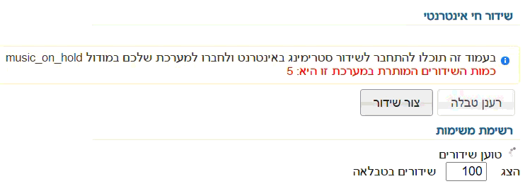

              יצחק המוכשר
              נערך לאחרונה על ידי יצחק המוכשר
              אם כבר מדברים על השרת החדש,
              יש גם באג רציני באתר הניהול בלשונית שידור חי אינטרנטי,
              שה"טוען שידורים" לא מפסיק להסתובב,
              מה שמונע בפועל יצירת שידור חדש.
              מצורף צילום מסך בספוילר.
              עריכה (נכון לתאריך ז' אב תשפ"ו - 21/07/26): עכשיו אני שם לב שהבאג הזה תוקן לגמרי.
              יישר כח גדול לצוות הטכני של ימות המשיח!!!
