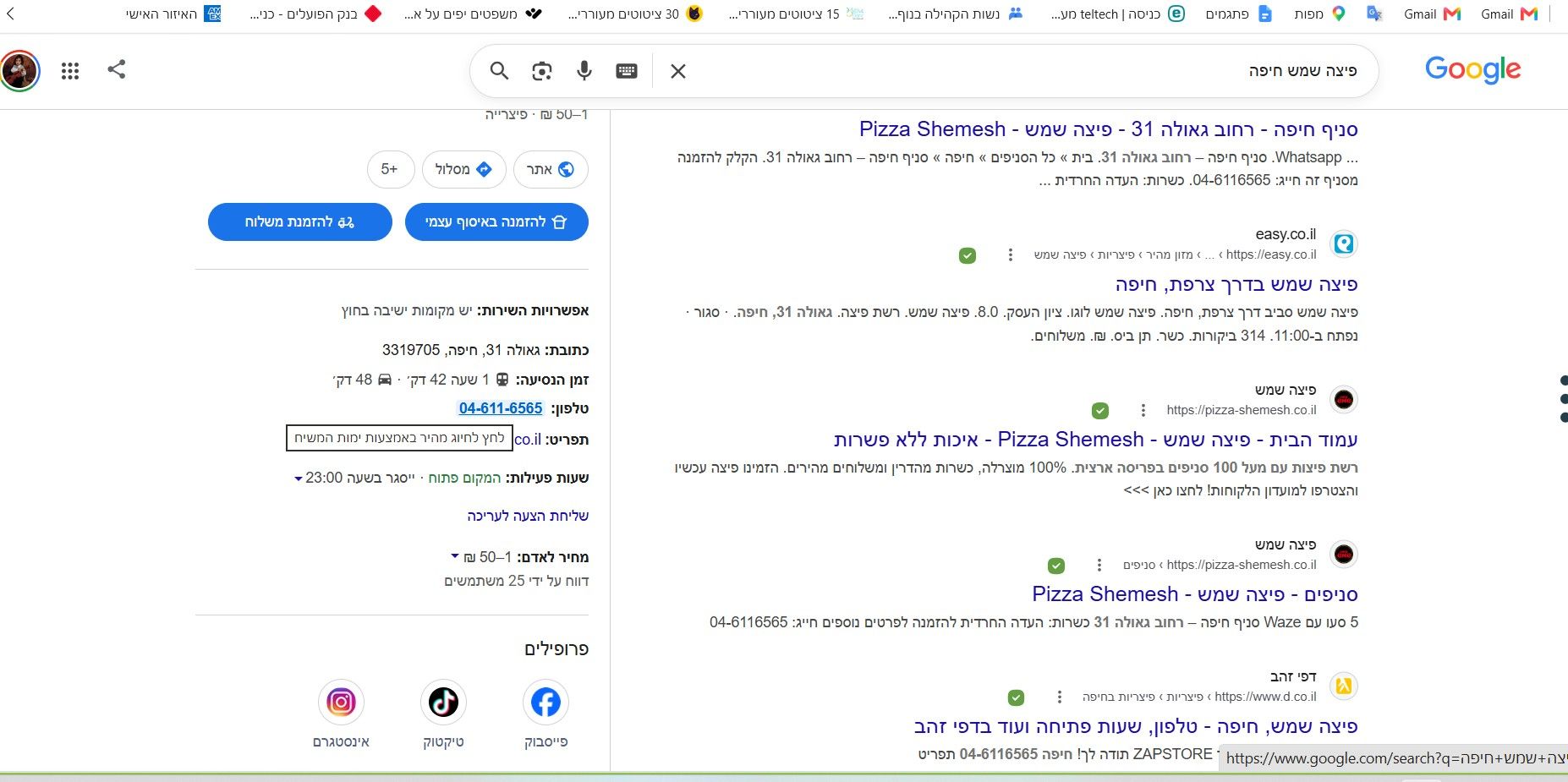

      בעקבות המדריך המעולה של @cubase כאן, פיתחתי בעזרת ה-AI כלי עזר משלים ונוח במיוחד: סקריפט חכם שהופך כל מספר טלפון שמופיע בדפדפן ללחצן חיוג מהיר!
      ברגע שלוחצים על מספר טלפון בכל אתר אינטרנט, המערכת מחייגת אליכם באופן מיידי, ומעבירה אתכם ישירות לשיחה עם המספר שלחצם עליו מתוך הזיהוי של המערכת שלכם.

      מתחילים לחייג: זהו! מעכשיו כל מספר בדפדפן יודגש כקישור לחיץ. לחיצה עליו תעדכן מיד את היעד בניתוביה ותפעיל צינתוק אל הטלפון שלכם.

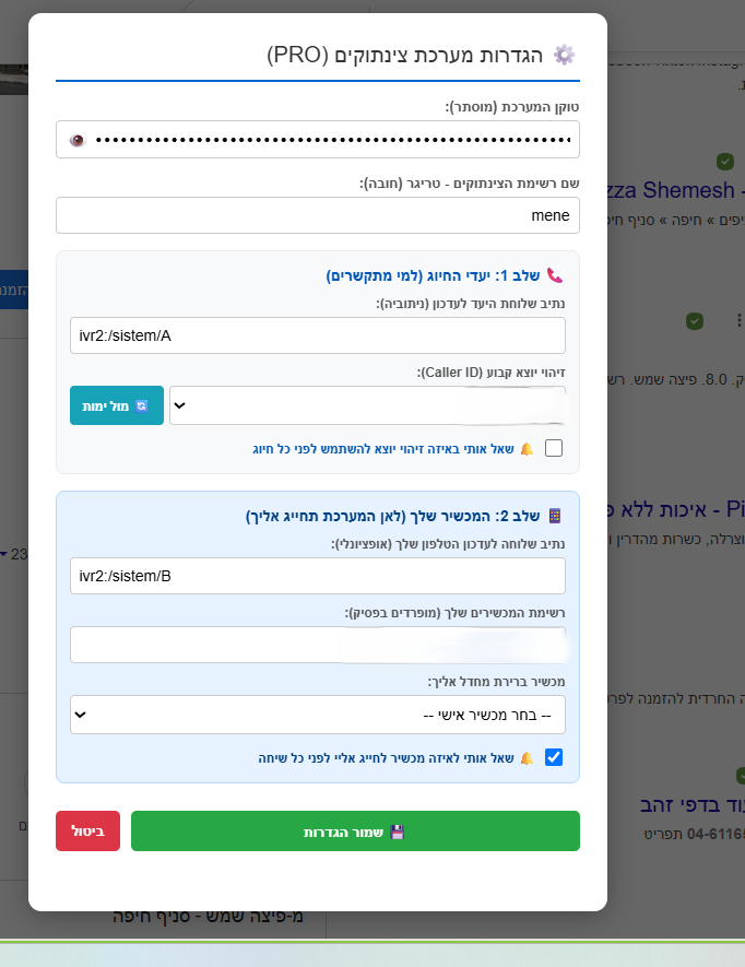

      עריכה: הקוד שודרג יש כפתור לטעון את כל מספרי המשנה המאושרים במערכת ניתן לבחור האם הזיהוי יוצא קבוע או לשאול לפני כל חיוג ניתן לבחור איזה מספרים הוא יציע
      מי שמחליף זיהוי יוצא שים לב לסדר את הפילטר בשלוחה ראשית ככה שיפנה לשלוחה המתאימה
      הקוד שודרג כך שניתן לבחור לאיזה טלפון להזמין את השיחה בתמונה שלי A זה השלוחה שממנה אני מחייג שלוחה B זה השלוחה שמחייגת אלי אפשר להגדיר חיוג קבוע למספר שלך וניתן לבחור לפני כל חיוג לאיזה מספר להזמין שיחה

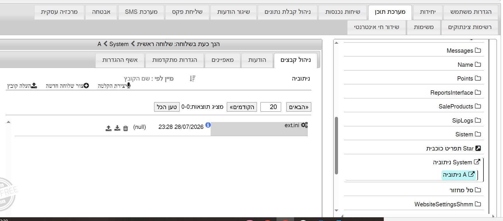

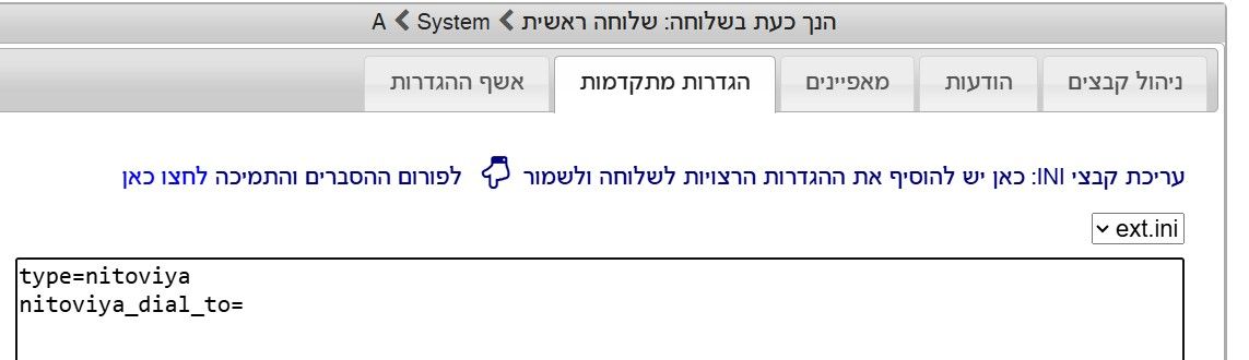

        @cubase האם נראה לך שיש דרך בלי ליצור עוד שלוחות להשתמש בזה גם מהדפדפן וגם מהטלפון
          CUBASE @שלוחה-404
          @שלוחה-404 להגדיר שכשאתה מחייג תעבור בשלוחת הוספת ערך ל-nitoviya_dial_to ורק אח"כ לשלוחת הצינתוק ואז אתה מחייג, מקיש את המספר הרצוי ומקבל שיחה חוזרת שמחייגת ליעד המבוקש

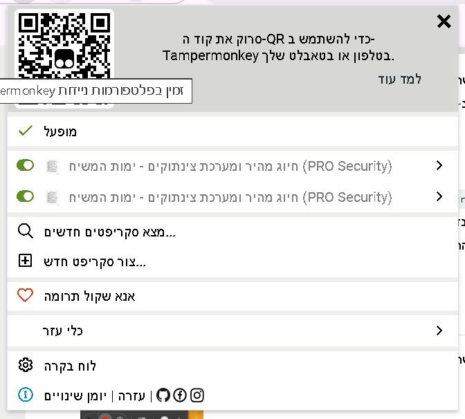

                  אני לוחץ על המספר המערכת מחייגת אלי והיא כבר ממתינה בתור למענה לשיחה

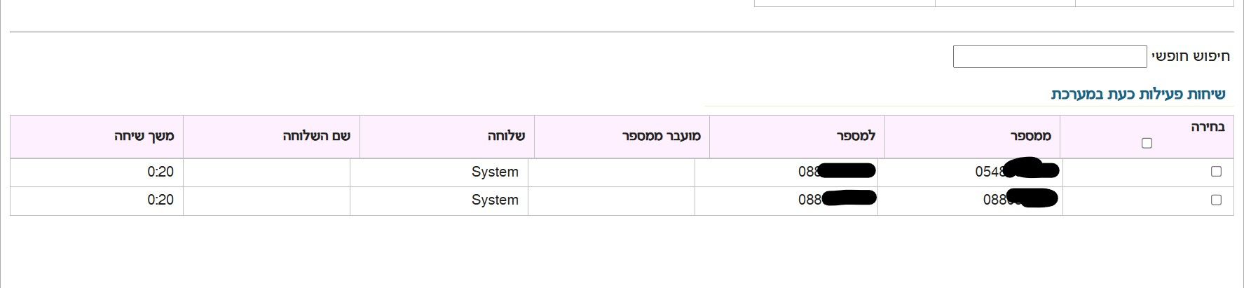

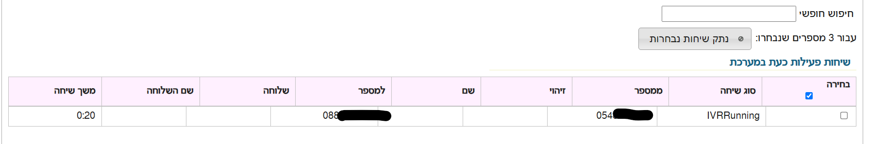

                                          מעבדת בין הסדרים @שלוחה-404
                                          @שלוחה-404 והווו נראה מטרוףףף חיכתי לזה הרבה זמן
                                          אבל לא עובד לי לא יודע למה
                                          בדפדפן זה נראה תקין כותב שמחיג בפועל שום דבר???
                                            שלוחה-404 @מעבדת בין הסדרים
                                            @מעבדת-בין-הסדרים הגדרת את המודל של @ cubase במערכת שלך ?
