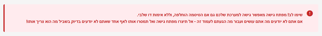

    • RE: למה מפתח API משמש?
      @צצ כתב בלמה מפתח API משמש?:
      @סטאר כתב בלמה מפתח API משמש?:
      באתר של ימות המשיח יש אפשרות ליצור מפתח api.
      למה זה משמש? ואיך יוצרים אותו?
      מתוך ממשק חומת אש:
      בדיוק לכן הוא שאל...
      מזה הוא ודאי לא יפסיד.
