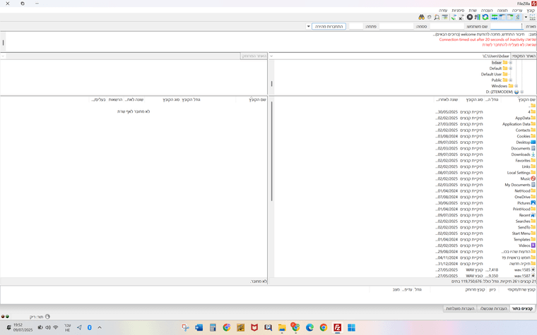

    • תקלה בFTP
      מצורפת תמונה מהתקלה. מישהו יודע מה הבעיה, ואיך לפתור אותה? תודה מראש!
      A
