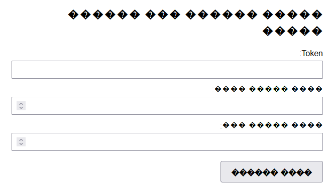

                          א. ועדיין אשמח לשיפוץ קטן, כיון שאני משתמש עם העתקות רבות מרשי"ת אחת לחברתה, בכל פעם כמה פעולות אחת אחרי השנייה - ולכן גם השאילתה שמתקבלת ע"י הקוד שלך עדיין מסורבלת עבורי, כיון שאני צריך כל פעם למלא את כל השורות שם מחדש.

                          ב. מעניין למה אצלי הטקסט בשאילתה משובש (מצו"ב)
                            כנראה שלא שמרת את הקובץ בפורמט UTF-8

                                        זאביק @CUBASE
                                        @CUBASE
                                        @CUBASE כתב בפקודה מהירה להעתקת כל המספרים מרשי"ת X לרשי"ת Y:
                                        צודק! תודה רבה!!!

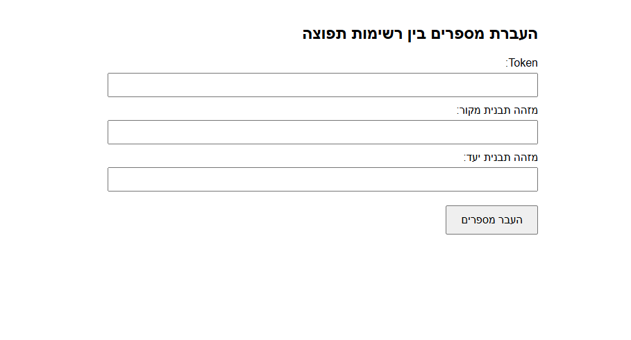

                                          מצו"ב תמונה של השאילתה המעודכנת:
                                          וכמובן צריך שרת להכניס שם את הקוד, ולהלן הקוד המשודרג:
