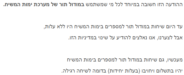

                          @זרח יכול להיות שאתה צודק. אולי הטעות שלי נובעת מכך שמודול תור עולה גם שיחות לימות המשיח, שלא כמו בראוטינג שעולה רק שיחות מחוץ לימות המשיח. אבל אני לא בטוח עדיין שההמתנה עצמה לא עולה כסף. תבדוק אם אתה לא מצטט מידע ישן. בכל מקרה ראה כאן תצלום מתוך מייל של ימות המשיח:
                          • ב מנותק
                            בוס @isi
                            נערך לאחרונה על ידי בוס
                            @isi שוב, אבל לא כתוב שזה נרגע כניסת המאזין לשלוחה.
