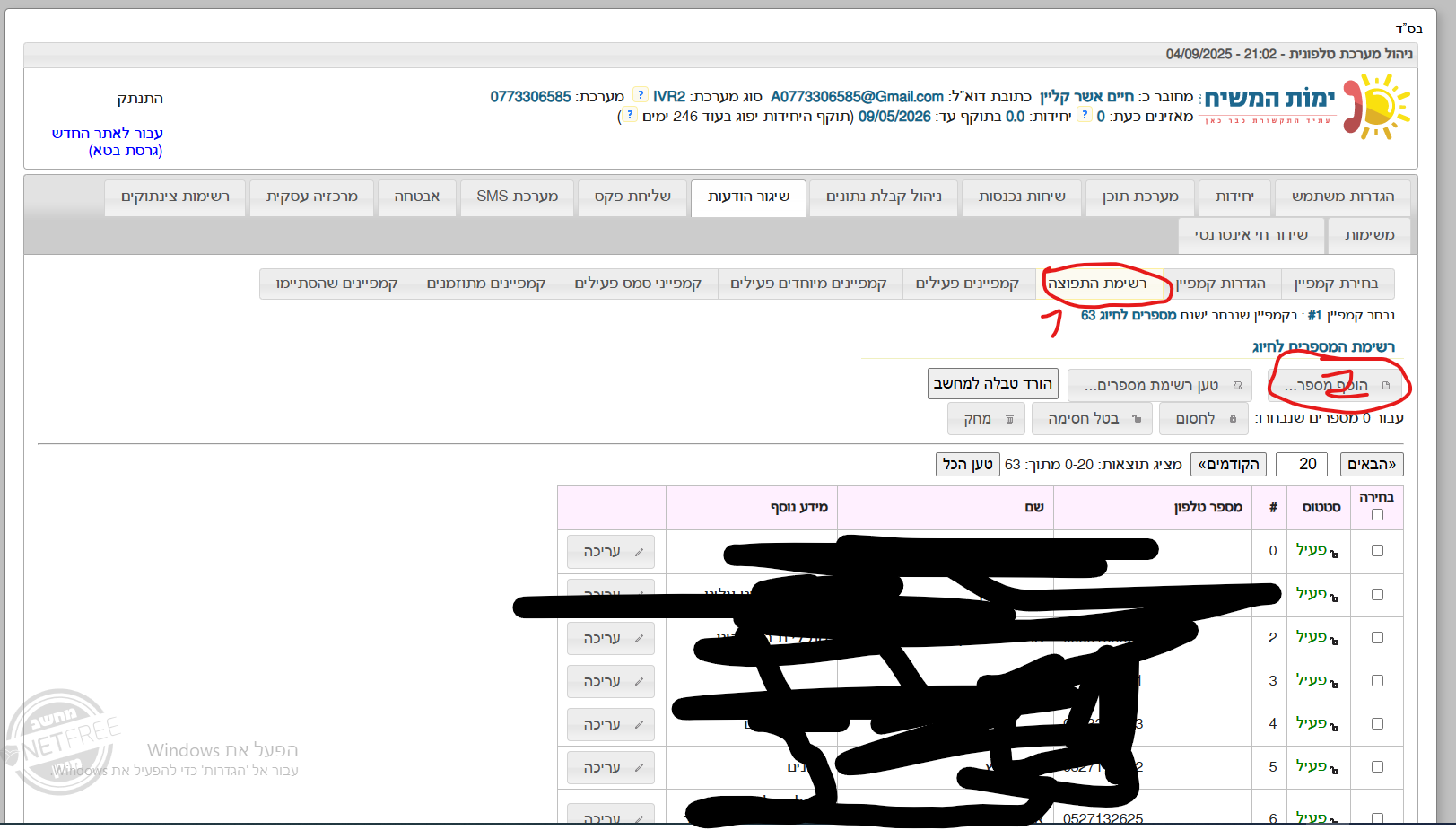

                      מערכת המשפחה @פיתה
                      פ 3 תגובות תגובה אחרונה תגובה ציטוט 1

                                      מערכת המשפחה @פיתה
                                        פיתה @מערכת המשפחה
                                        @מערכת-המשפחה אבל אני רוצה רשימת תפוצה חדשה
                                        כדי לעשות את מה ש@זאביק אמר לי
                                        ז ע 2 תגובות תגובה אחרונה תגובה ציטוט 1

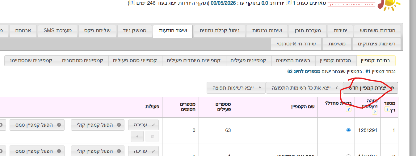

                                          • ע מחובר
                                            עידו @פיתה
                                            @פיתה לא רשימת תפוצה אלא בחירת קמפיין ושם יש יצירה של חדש
