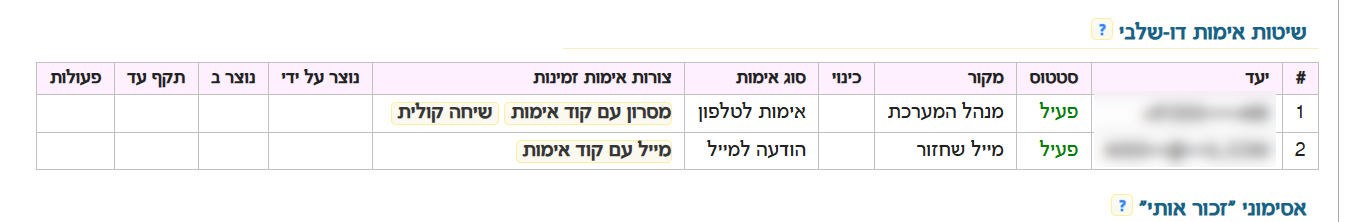

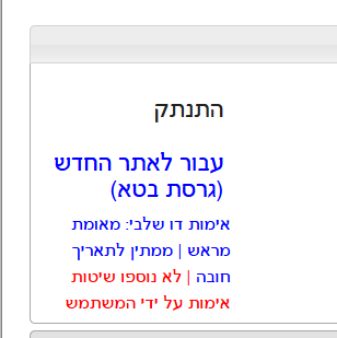

                                            @שמואל עשיתי אצלי אימות דו שלבי ונכתב לי למעלה
                                            אך כשנכנסתי למערכת בפעם הבאה קיבלתי שוב
                                            יש לי כבר שיטות אימות
                                            מה זה?
