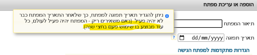

                  אופיר @nyh
                  @nyh לטוקן רגיל חצי שעה, לAPI_KEY כחצי שנה

                        • Y מנותק
                          y6714453 @nyh
                          @nyh
                          @אופיר כתב...
                          לAPI_KEY כחצי שנה
                          כלומר מה שמקבלים דרך אפשרות LOGIN?
                          לא! הטוקן שמגיע דרך Login הוא זה שתקף לחצי שעה. API_Key זה מה שמנפיקים באתר של הניהול בלשונית אבטחה אחרי אימות קשיח.
                          @אופיר כתבת למעלה ש:
                          מנין לך שזה תקף לחצי שנה?
                          • ז מנותק
                            זרח @y6714453
                            נערך לאחרונה על ידי זרח
                            @y6714453 @אופיר
                            כמדומני שאפשר להנפיק מפתח ללא תפוגה. עיינו באתר.
                            • א מחובר
                              אופיר @זרח
                              נערך לאחרונה על ידי אופיר
                              @זרח כתב בתיעוד API לטובת ניהול וביצוע אימות דו-שלבי - לטובת מפתחי ממשקים חיצוניים:
                              @y6714453 @אופיר
                              @y6714453
                              @nyh הכוונה כשלא עושים בו שימוש. אם עושים בו שימוש פעם בחצי שנה הוא נשאר, אותו דבר לטוקן רגיל אם עושים בו שימוש לפני שעוברת חצי שעה הוא נשאר
