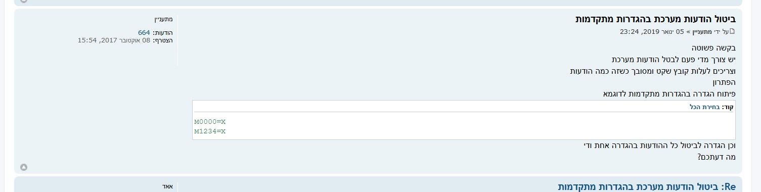

              @שמחה-זו-הסיסמא
              בקשה שלי לפני 7! שנים!
              https://freeivr.co.il/oldforum/viewtopic.php?f=6&t=4192#p28578
