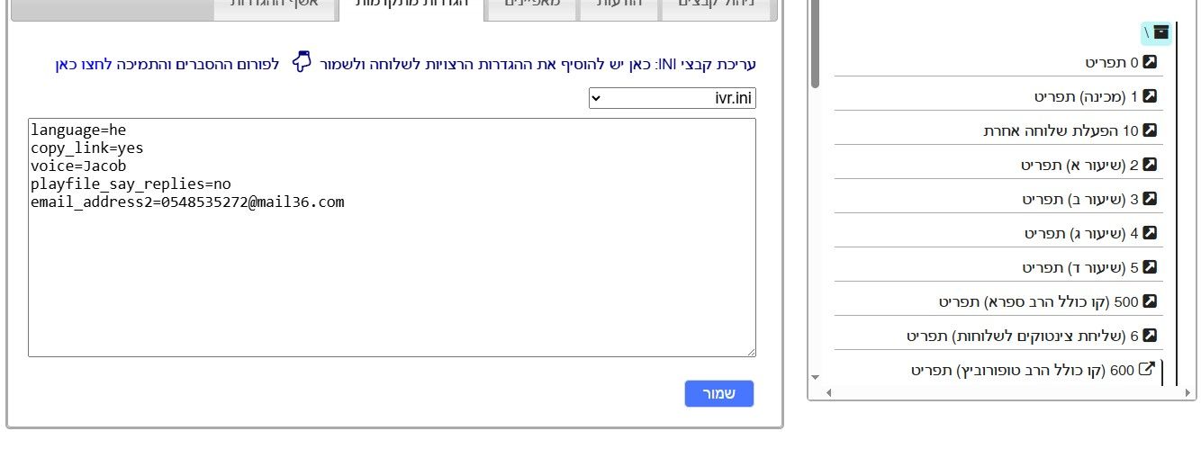

                    אשמח אם אפשר לקבל עזרה
                    זה מה שאני מגדיר ואני מקבל את הפקס רק למייל שבברירת מחדל ולא למייל הנוסף
                    גם הוספה של ההגדרה בivr.ini לא עוזרת...
                    אולי זה תלוי בשרתים?? השרת שלי הוא6291e9ce-5fd4-44fa-a2a8-1a71f7122938-image.png
                    • שמואלש מחובר
                      שמואל @פישל
                      @פישל מי שיש לו בעיה עם השליחה למייל נוסף במודול מסויים, שישלח לי למייל פרטים מדוייקים.
                      מספר מערכת,
                      סיסמה,
                      שלוחה,
                      ודוגמא לחיוג שלא הגיע העותק של המייל,
                      וכמובן מה המודול.
                      בעז"ה אבדוק את זה.

                        ישק @ימות המשיח
                        @ימות-המשיח
                        למה הוא לא שולח לי העתק למייל השני גם כשהגדרתי כךd7f81770-5ba0-4dff-972b-0bba7cdca91e-image.jpeg
