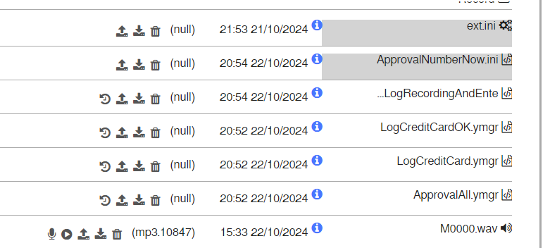

    עשיתי שלוחת השמעת ניקוד כאשר המנהל מוסיף ניקוד בשלוחה עם סיסמא, והגדרתי שישמיע גם קבוצתי הבעיה שזה לא עובד, מה יכול להיות הבעיה זה השלוחה להשמעה [image: 1747851946064-d2e49aa4-eeaa-4890-8c43-63e82feeb2c6-image.png] הוא בכלל לא מתייחס לשלוחה, אני מקיש על השלוחה והוא לא מתייחס
