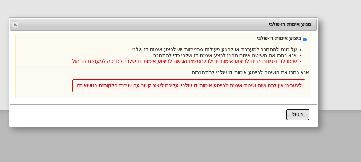

            עשיתי כמה פעמים אימות דו שלבי, ועבדתי לפי כל ההוראות, וכל פעם שאני נכנס למערכת, זה מחדש מקפיץ לי הודעה על התהליך כאילו לא עשיתי כלום.
            למה לא עושים משהו בצורה מושלמת וטובה? מדוע אם הולכים למהלך לא מסדרים את הדברים הללו.
            בבקשה, תנו הודעה: האימות הצליח / האימות נכשל / כל הודעה אחרת שהמשתמש יבין באיזו נקודה הוא אוחז.
            אפס נגישות והבנת המשתמש. מדוע יוצאים לתהליך מבלי להשלים את שלבי הפיתוח.
            ראיתי מעלי כמה שהתלוננו על אותה תלונה.
            נא בבקשה, אודה לשיפור.

                          yosafizak
                          למה??
                          1 א 2 תגובות תגובה אחרונה תגובה ציטוט 0
                          • 1 מנותק
                            12345 @yosafizak
                            @yosafizak
                            מה למה
                            פשוט אין לך שום שיטת אימות למערכת מה הסתבכת
