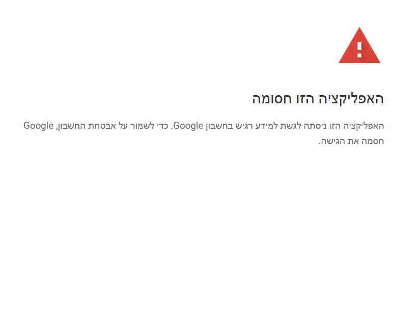

                        עשיתי וכתוב לי את זה
                        והוא לא נותן לי מתקדם
                        אולי כי אני צריך קודם למחוק את הגירסה הקודמת שיש לי?
                        מחקתי את הקודם גם מהאשפה ועדיין הוא לא נותן
                        אשמח לדעת למה הוא כותב חסום

                              @קובי-י קודם כל, אולי היה עדיף שהיית פותח נושא חדש, זה לא קשור במישרין למיילטוק, אלא להגדרה בעייתית כלשהי בחשבון הגוגל שלך,
                              ולא, אין לי מושג למה זה קורה, ואיך אפשר לסדר את זה, ראיתי טענה בפורום התמיכה של גוגל שזה קורה לאחר הפעלת תוכנית ההגנה המתקדמת, ונשאר גם לאחר ההשבתה שלה, אבל שוב, אני לא מכיר את הבעיה הזו בכלל, ומהפורום הנ"ל לא הצלחתי להבין האם יש פיתרון כלשהו, אלא רק שפיתרון/התייחסות רשמי/ת של גוגל לענין - אין.
                              משתתף בצערך 😞
                              האמת, שעכשיו אני חושב, שתנסה לשחזר את הקובץ הישן, ולהעתיק את התוכן של קבצי הסקריפט של הגרסה החדשה לגרסה הישנה (בנטפרי לא תוכל לשמור, צריך לשלוח לבדיקה ואז אפשר לשמור ח"פ), זה אמור לעבוד, ובמצב הזה, כבר יש לך את ההרשאות שנתת לקובץ הישן,

                                      @קובי-י @אA זה בגלל נטפרי, תשלחו להם פניה עם הקלטה

                                          הדבר היחיד שאני יודע זה שהבקשה מחזיה סטטוס 418 שזה חסימה של נטפרי

                                            אכן שלחתי פניה לנטפרי הם אמרו שהם יטפלו בזה בימים הקרובים.
