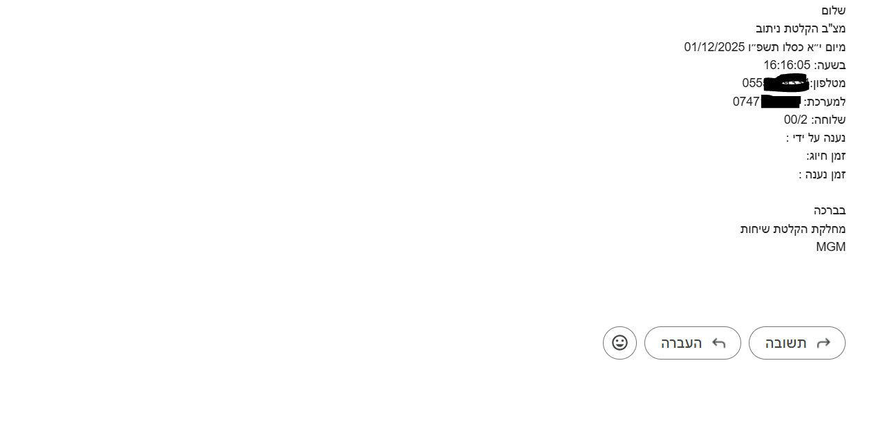

          ע.ג. @אלחנן1
          נערך לאחרונה על ידי ע.ג.
          @אלחנן1 כתב בחדש! מודול ניתוב שיחות לפי תור ללא עלות יחידות - שרשור מתעדכן:
          @ע-ג כתב בחדש! מודול ניתוב שיחות לפי תור ללא עלות יחידות - שרשור מתעדכן:
          @eliyahu
          האופציה שליחת סטטוס סיום תור לשרת חיצוני API
          לא עובד במודול החדש
          נשמח להפעלת האופציה
          תודה על הכל...
          בוצע.
          אשמח לבדיקה שהכל תקין
          לא, זה לא תקין
          זה צריך להיות שמופיע כמו כאן
          הוא אמור לשלוח לשרת את כל הפרטים שנמצאים בקובץ LogQueueAll.ymgr

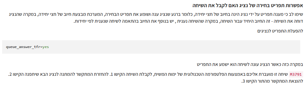

                        963
                        אם אפשר להוסיף את ההגדרה: queue_answer_tfr=yes
                        זה נחוץ מאוד כדי להתגבר על הבעיה שהשיחה נכנסת לתא הקולי.
                        [אם אפילו רק נציג אחד יש לו תא קולי אז כשאין לו קליטה כל התור יכשל, כי כל השיחות יגיעו אליו כאילו ענה, - ההגדרה הזאת פותרת את הבעיה]
                        תודה רבה על הפיתוחים האחרונים.
                          מוזר @963
                          @963 שמע, כדי שלא יתפספסו לך שיחות בגלל התא הקולי שלו, ישנו פתרון זמני מעולה: פשוט תגדיר את הנציג הזה בעדיפות אחרונה במערכת.
                          ככה השיחות יעברו אליו רק אם אין אף אחד אחר, וזה יבטיח שהמוקד שלך ימשיך לתקתק בלי שהלקוחות יתקעו בתא קולי. זה יסגור לנו את הפינה בצורה הכי טובה בינתיים, עד שנמצא את הפתרון הקבוע!👍 👍
                          (מקווה שזה רלוונטי ושאין לכולם תא קולי!!!)
                          9 תגובה 1 תגובה אחרונה תגובה ציטוט 1
                          • 9 מנותק
                            963 @מוזר
                            @מוזר
                            רעיון ממש מצויין שלא חשבתי עליו.
                            אבל אני בכל זאת מעדיף את ההגדרה הנ"ל, כי:
                            1. זה יצריך אותי לבדוק כל נציג אם יש לו תא קולי, ויכול להיות שיש גם כמה נציגים שיש להם תא קולי.
                            2. זה לא פתרון לטווח ארוך, כי אם פתאום אחד הנציגים ינייד לחברה שיש תא קולי, אני אצטרך שוב לשחק עם ההגדרות, ובינתיים עד שאתפוס שפתאום יש לו תא קולי, התור יכשל.
                            ההגדרה של תפריט עניית השיחה נותן פיתרון קבוע ומושלם, ללא תלות בשום דבר.

                                      @eliyahu
                                      הגדרה זו עדיין לא עובדת כאן (תפריט לפני קבלת השיחה לנציג, והשני ביטול התפריט בחיוג לSIP)
                                      queue_answer_tfr_no_sip=yes
