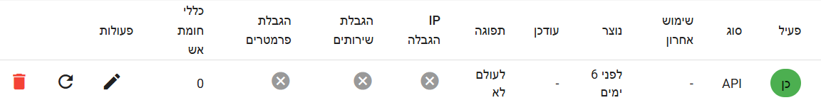

                        תנסה לבדוק בהגדרות של המפתח אם יש שם הגבלות על השירותים או על הפרמטרים
                          אברהם מנס @שמחה - זו הסיסמא
                          נערך לאחרונה על ידי אברהם מנס
                          @שמחה-זו-הסיסמא
                          למה זה לא קשור לשרשור הזה?
                          100% שאין הגבלה, מצורף צילום מסך.
